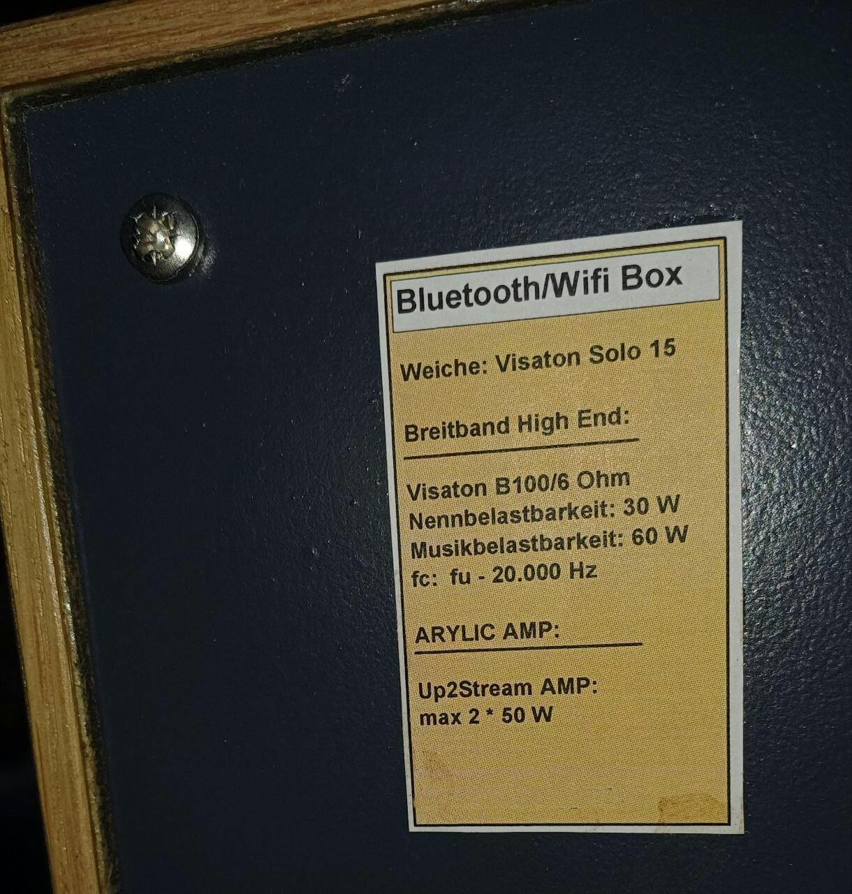

Kleiner aber kräftiger Streaming-Verstärker mit vielen Möglichkeiten
Ich habe mit dem Arylic Up2Stream Amp bereits mehrere Boomboxen gebaut. Dafür baute ich ein Gehäuse mit Bassreflexrohr aus Tischlerplatte, etwa so groß wie ein Bierkasten, nahm ein 20er Koax-Chassis (Uni-Q) aus einem Deckeneinbaulautsprecher von KEF, und ein 26650-Akku-Modul von Wondom, um auf 21 Volt zu kommen.
Außerdem habe ich in die Front der Boombox kleine, runde Lichtleiter eingesetzt, damit die Fernbedienungssignale rein, und das Licht der Zustands-LED raus kommen kann. Die Fernbedienung ist in dem Zusammenhang Gold wert!
Mit programmierten Presets kann man im WLAN ohne Handy Musik bzw. Internetradiosender starten.
Die Klangqualität ist Dank des 2-Wege-Systems mit 20er Bass und ausreichend Volumen und dem kräftigen Class-D-Verstärker grandios und unaufdringlich. Ich habe mit ACP Workbench den Frequenzgang der Box etwas gerade gezogen und im Bass mit D.Bass der Fernbedienung noch angehoben, gleichzeitig aber auch den Limiter so programmiert, dass sich die Box bei hohen Lautstärken nicht selbst zerstört.
Es macht durch den großen Bass richtig Laune und spielt deutlich über Zimmerlautstärke mit vollem Frequenzumfang. Ich glaube nicht, dass es eine käufliche Boombox unter 1000 Euro gibt, die da mithalten kann. Zumindest nicht in Bezug auf die Klangqualität. Lauter können einige...

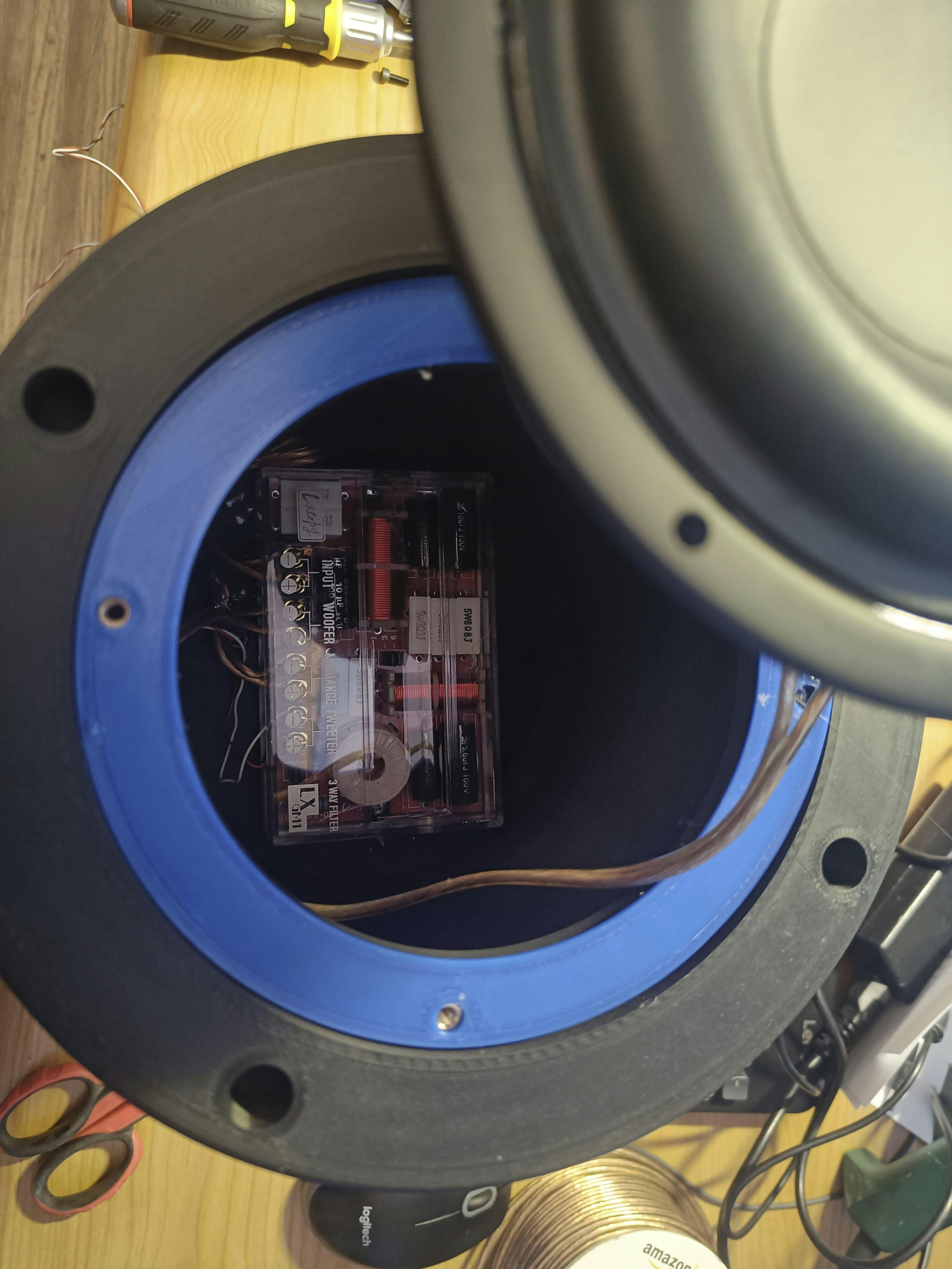

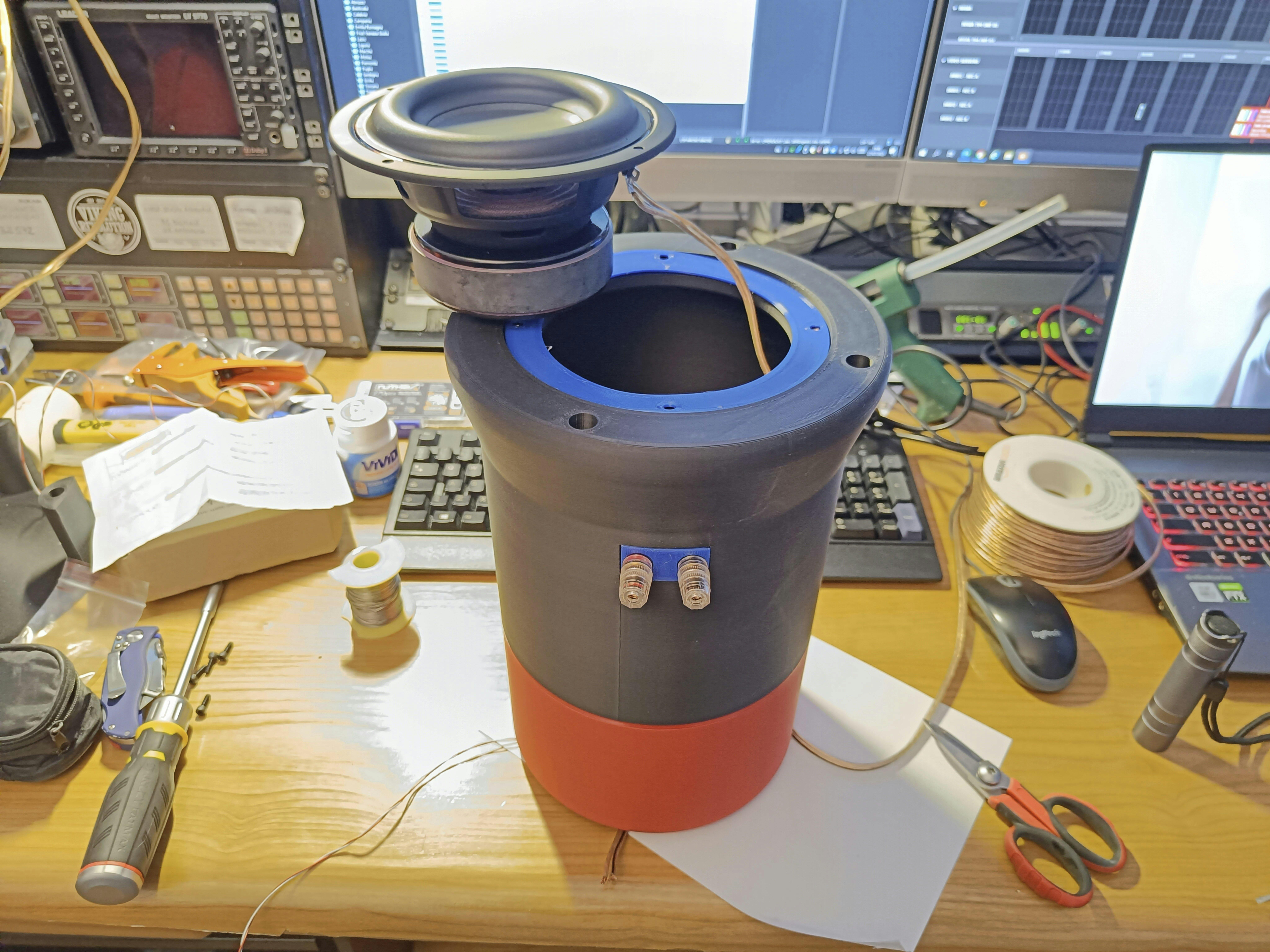

Arylic Up2Stream AMP – Potente, compatto e ricco di funzioni
Ho scelto l’Arylic Up2Stream AMP stereo per pilotare un paio di casse autocostruite e stampate in 3D, con design bass reflex, ed è stata una scelta azzeccata sotto ogni aspetto. Volevo un amplificatore compatto ma moderno, con streaming integrato e flessibilità per l’audio fai-da-te: questo piccolo AMP offre tutto questo, e anche di più.
Installazione semplice, streaming immediato
L’installazione è stata veloce: pochi cavi, alimentazione, casse collegate, e via con l’app 4STREAM. L’interfaccia è chiara, e in pochi tocchi ero già connesso a Spotify, Amazon Music, AirPlay, DLNA e persino Bluetooth 5.0. Supporta anche Ethernet per una connessione più stabile.
Suono eccellente, personalizzabile con DSP integrato
Le casse che uso sono stampate in 3D, con condotto bass reflex e componenti di buona qualità. Già suonavano bene, ma l’Up2Stream AMP le ha portate a un altro livello. Il suono è chiaro, potente e ben bilanciato, con bassi profondi, medi precisi e alti brillanti.
La vera sorpresa è il DSP integrato, accessibile via app o tramite software dedicato. Permette di regolare equalizzazione, filtri crossover, loudness, bilanciamento e altro ancora. Questo è un vero vantaggio per chi vuole ottimizzare il suono in base all’ambiente o alle caratteristiche delle proprie casse DIY.
